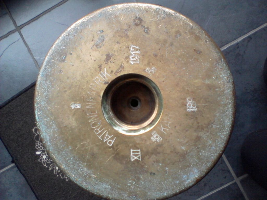

hallo iedereen,
heb deze al even in de collectie maar heb er nooit het juiste type van gevonden ze meet 88x570mm
is gedateerd XII (december) 1917
alle info is welkom!
mvg
jaimy
ps photobucket werkt momenteel niet dus even geen fotos sorry

BerichtGeplaatst: 29 Mrt 2016 12:28    Onderwerp: Reageer met quote
hierbij de fotos

Dit is de voorloper van de beruchte 88 flak uit WO2
http://www.navweaps.com/Weapons/WNGER_88mm-45_skc13.htm
Via de link wat meer info!

hoi,
bedankt, maar de flak 88 huls uit wo1 is net iets langer heb ze hier beide staan(niet afgezaagd)...
mvg

hoi,
heb info gevonden met uitleg van de lengtes de flak huls voor niet marine is korter,
hierbij de link
http://www.pickelhaubes.com/bb/viewtopic.php?f=2&t=8515&view=previous

BerichtGeplaatst: 29 Mrt 2016 19:39    Onderwerp: Reageer met quote
De lengte is ok voor een WW1 L/45 huls. De huls is rond de 571 mm lang. de voorloper van de flak-18, de 8cm zugflak (kaliber 7,7 cm), die huls was wat langer, ik dacht 586 mm.

BerichtGeplaatst: 30 Mrt 2016 8:49    Onderwerp: Reageer met quote
op de foto de 3 hulzen die met elkaar vewant zijn uit mijn collectie,hier zie je de lengtes links is de flak huls 8mm uit wo1(88x560R) in het midden die van de marine net iets langer(88x571R) en rechts de 8cm zug flak veel langer(7,7x 585R)
mvg
jaimy
